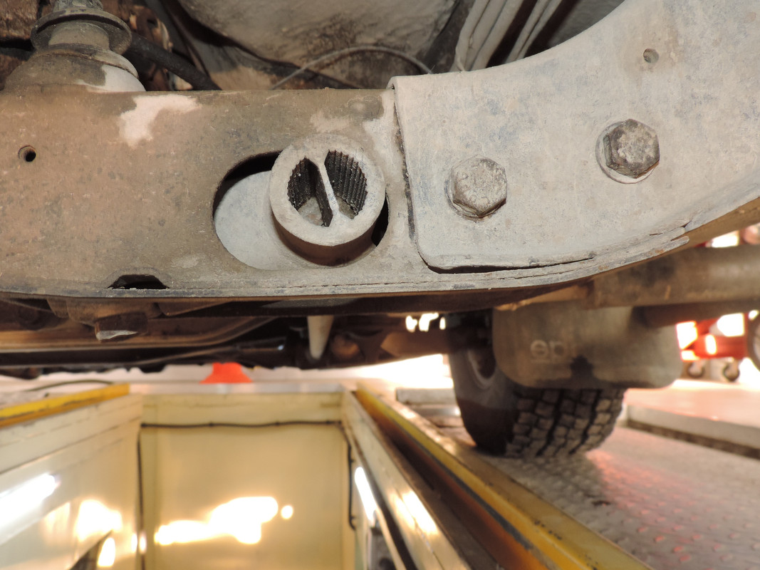

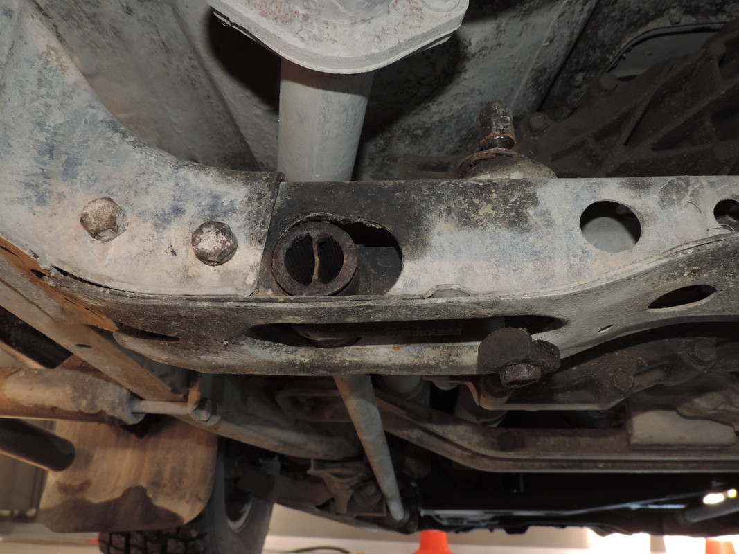

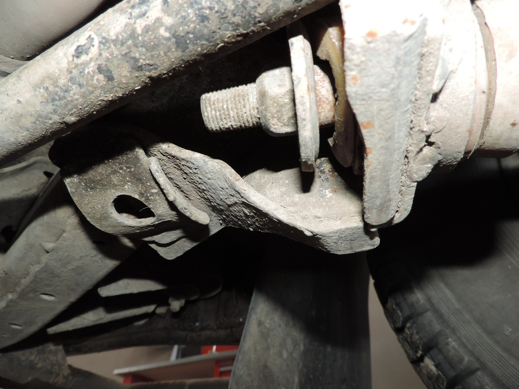

Всем привет. Был на сервисе. Итог такой по торсионам:
https://i.postimg.cc/c41wc4CD/DSCN4169.jpg
левый торсион точится о крепление тяги к раме
https://i.postimg.cc/9MtwGvh5/DSCN4170.jpg
которая имеет изгиб. это гнутая рама или можно крепление тяги переварить левее?
https://i.postimg.cc/RhS6GXS3/DSCN4173.jpg
на правом торсе зазор есть. насколько нормальный - не знаю, каким он был изначально.

https://i.postimg.cc/8PnJBRq5/DSCN4181.jpg
тяга нижнего рычага справа, один болт не родной, я менял обе тяги, возможно, он  был высверлен и заменён
https://i.postimg.cc/dt0ZyHNp/DSCN4182.jpg
тяга нижнего рычага слева.
В тягах мне непонятно расстояние до стенки: где неправильно? Если переваривать крепление тяги, как быть с болтами крепления? там же не оввальные регулировочные отверстия?
Кроме того, приговорены к замене:
- задние сайленты нижних передних рычагов
- передние сайленты верхних рычагов
- масло сожрало пыльники на рулевой тяге справа и прокладку в маятнике (он скрипит как скаженный)
Вот пока всё. Есть идеи? Сочуствие приветствуется ))

   Полагаю сдохшие сайлентблоки нижних рычагов.

  Если это так, то геометрия рамы, а это как минимум боковой удар.

Книжка тебе не поможет, а мастеру она не нужна....в данном случае размеры не имеют особого значения, важно выдержать геометрию....т.е. 3 точки одного рычага должны быть равноудалены от их-же второго рычага и быть в одной плоскости.....
По проблеме - именно о этом я выше говорил, это конструктивная проблема террано....:
https://i.postimg.cc/jjB5k7Ns/59.jpg
А причина выработки - это как раз износ сайлентблоков.....они сами по себе барахло, а если их еще и неправильно поставили....
Покупай резину, даже бюджетный фебест будет приличней точки опоры...:)
И сразу полный комплект - передние-задние, амортизаторные и стабилизатора....соответственно и менять комплектом и ставить ПРАВИЛЬНО!!!
Траверсу можно привезти мне - для восстановления исходной геометрии, с обратной стороны наверняка еще хуже....
Но в общем - проблемы нет от слова совсем.....за исключением владельца авто....довести авто до такого состояния это....нехорошо:)
