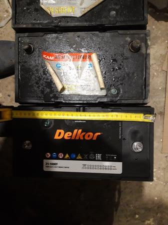

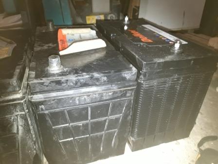

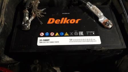

на заметку владельцам 80ток.
9 лет стояли Делкор Президент 100Аh с пусковым 900А, но в первые за все время в недавние холода они отказались заводить, в общем настала пора менять акб. Но почему то таких же акб в этом размере (длина 31см) не нашел. Купил чуть по больше акб, в корпусе 31-1000, хоть и везде пишут что длина их 33 см и есть опасения что не влезут.
В реале они оказались 32 см, на 1,5см длинее и выше чем те что стояли. И клеммы расположены по середине, т.е. нету прямой и обратной полярности, клеммы бывают болтом и конусом, решил попробовать болтовые. Если брать с конусом, то левый минус скорей всего не дотянется.
В общем если у кого корзины немного развалены, то смело можно брать такие акб, 1000А пускового тока, емкость 120-140Аh (хоть и написано 100А, но в реале больше).
