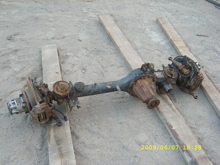

Иванович, а толщина стенки чулка какая?На фото?
Так что высер не засчитан
Фу, как грубо. И не к месту грубость.
Второе фото, сообщение 76, вот типичный пример недоработки конструктива поворотного кулака иномоста. Болгаркой срезать, реставрировать, выставить кастор, приварить целый гемор. Не я понимаю для русского сына Ивана всё по плечу, но факт остается фактом - конструктив слабоват. Где там кутс, который в ответе за весь внедорожный мир.
Для русского Ивана все по керну. В том числе и прослабленные болты крепления шара. Зато высверливание обломышей - народная забава. Опять же кастор поправить, что для гражданской эксплуатации совершенно не нужно, а для нашей песочницы актуально - на ино попроще будет.
А какая разница в толщине? Прошу заметить, что про качество обоих как правило отписываются люди, которым есть что с чем сравнить, или мастера, которые сталкиваются с этим постоянно, а вот ставки на УАЗосилище делают люди, которые даже и не пробовали то такое иномост, никогда не разбирали, не видели внутреннее устройство и не проводили сравнительный анализ. Имеется огромный опыт по иномостам и УАЗомостам, может я всё это время ошибался?

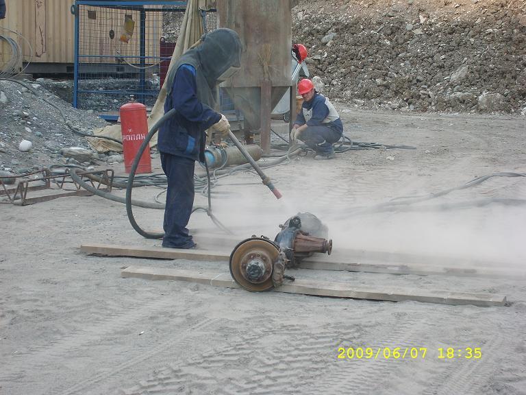

А твоему сьемному сколько лет , что он ремонта серьезного потребовал ?
А мой два года ездил под каким-то московским мудаком с убитыми напроч фетром и сальником.
Врезльтате чего от коктейля-лужкова заржавел весьма и весьма сильно..
Не думаю, что твои шары в схожих условиях выглядели-бы лучше.
А так после первого грубого прохода наждаком. Мой шар выглядел так-же как на твоей фотке.![]()
Но, приложив к нему круглый резиновый уплотнитель, стало понятно, что после такой обработки, он совсем уже не круглый. И местами
возникает щель между резинкой и поверностью шара.
В конечном этоге все решилось установкой уплотнения от козла(вместо патриотовского)
там и резинка более эластичная, и фетр потолще.
И тоже ездит уже много лет, и в ус не дует.

И фотографии Иванович'а, иллюстрирующие все удобство обслуживания несъемной ШОПКи. Лишнее тому подтверждение.

nomberone469, 7-6мм....примерно.

Лично мне польза такая от съемных ШОПК-ов. Заказал у Ваксойла хромированные, с кастором +8. Как доедут, я за пару часов несложной работы заменю их и заодно модернизирую шкворневой узел. А что будете делать вы, правильный наш? Знаем, фото выше хорошо иллюстрируют нетривиальный процесс такого ремонта. Ведь мосты со сварными ШОПКами не предусматривают никакого ремонта, это очевидно исходя из сварочного шва

А плох сварочный шов на фото?

Базаранет!Просто было интересно.
Спасибо.
Могу сказать только одно - красиво! Но мой опыт зачищения швов приводил к их ослаблению и в итоге шов ломался. Ну я просто сварщик-любилель

sako, это банально плохая фото....по номеру рядом там шов в оригинале, красота тут не причём - нужен был равный диаметр.
