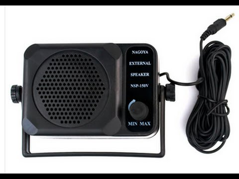

Установлена в ниве под бардачок рация yeasu 1907.
Есть мысль приобрести выносной динамик типа такого, ватт на 5
Central,
Выносную колонку есть смысл однозначно,Учитывая что штатный динамик в верхней крышке и говорит в дно бардачка , блюпуп городить нет

COSMOS425, спасибо за ответ, на выходных заскочу за динамиком
В Центре связи был приобретен выносной динамик VCT-6
Орет как дикий, процентов на 70 громче родного динамика yeasu 1907. Спасибо центру за помощь.
В ниве встал как тут и должен был
Central,
Всегда пожалуйста! Удачно поместился!
