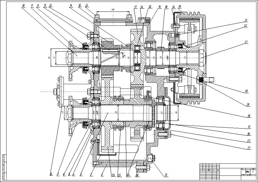

Шестерня 12, 26?
http://www.digiseller.ru/preview/146655 … 557540.jpg
"Там, где асфальт, ничего интересного, а где интересно, там нет асфальта." (с) Стругацкие.
Toyota Land Cruiser 78 1KZ-TE, GT Avalanche Comp 29r 2018    +7-918-445-33-42

Шестерня 12, 26?
кривой  какой то  чертёж.
А шестерня включения переднего моста?
ну., лучшего быстро не нашел, там и так все видно
