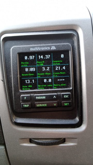

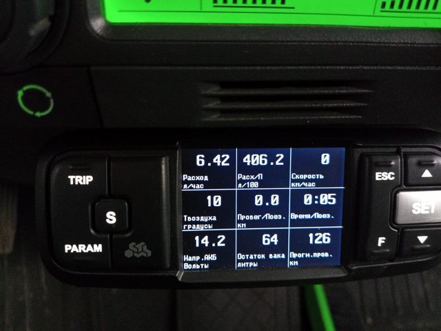

СОБОЛЬ 4х4, 2016 г.в. пробег 50 т.км. дв. УМЗ 4216 е4.
Авто с ГБО, расход газа примерно 27-28 л. на 100 км. по трассе при скорости 85-95.
Поставил БК Мультитроникс, ошибок нет, но параметр Расход в час показывает 5-6 л/ч.
При этом двигатель работает ровно. Клапана (гидро) регулировали тысячи 3 км. назад.
Одна попытка найти решение была обратиться к мастеру ГБО, он настроил оборудование по параметрам двигателя, на жалобу о большом расходе получил ответ что расход газа будет чуть больше чем бензина, и если есть с этим проблема, то нужно сначала проверить почему большой расход бензина.
Поехал к другому специалисту по диагностике, подключил наладонник, и через пять минут сообщил что всё хорошо, так и должно быть.
Третьему диагносту просто позвонил, он говорит что показания 5-6 л./ч. на этом двигателе норма, мол такой алгоритм.
Хотя на аналогичной машине того же года этот показатель 1 л.ч. и расход газа в среднем 14-17 л/100км.

Подскажите решение или мастера который готов разобраться в этой проблеме.
