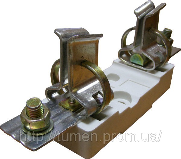

Хорошая цена. Я брал за 11 с копейками. Но моя типа Тайвань. Типа клон Кампа. Я сделал довольно удачно быстроразъёмные контакты. Использовал держатели плосикх предохранителей. Ампер на 100
Типа таких
http://uaprom-image.s3.amazonaws.com/674376_w640_h640_derdatel_nt.jpg
Прикрутил пару на батаерю. И пару на удлинительный провод. Который висит на багажнике.
