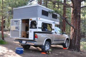

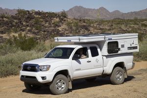

Ищу людей, кто сделает кемпер в пикап. Именно такая форма как на фотках.
http://forum.skif4x4.ru/extensions/hcs_image_uploader/uploads/860000/3500/863953/thumb/p1b41eg7mbso91tuv9lefli13921.jpg
http://forum.skif4x4.ru/extensions/hcs_image_uploader/uploads/860000/3500/863953/thumb/p1b41egmpd1oa612mn1mtn16beg072.jpg
на первом этапе мне нужно:
1. алюминиевый каркас + обшивка алюминием + изготовление двери + окно + люк в крыше + сама крыша и механизм фиксации крыши в откр/закр положениях
2. пошить стенки крыши с окнами
Так же в теме давайте поговорим об удобствах/неудобствах использования кемперов, прицепов, трейлеров и т.д, об их видах. Так же интересен опыт владения и эксплуатации. Как теоретические понятия, так и практические.
До откровенного флуда просьба не опускаться и не рассказывать как он круто сделал спальник в ниве/патриоте/джипе и все в ажуре. Опыт изготовления и житья в этих спальниках у меня есть, как и поездки на дальние расстояния. Тягач тоже есть - додж рэм 1500.
п.с.
В принципе в изготовлении я не вижу особых проблем, просто нужен человек, который умеет варить алюминий, имеет место где это делать и ровный инструмент.

Почему люминь? сделать из композита:) легче, красивее и прочнее будет:)

Каркас из люминя  - ошибочно решение, сталью будет прочней, легче работать, ассортимент больше....проигрыш в весе незначителен.

Сталь естестно дороже, тебе нужна тонкостенная холоднокатаная трубка и профиль....и еще, "хочу" мало, для серьезного обсуждения нужен проект, ну хотя бы в стадии эскиза.
