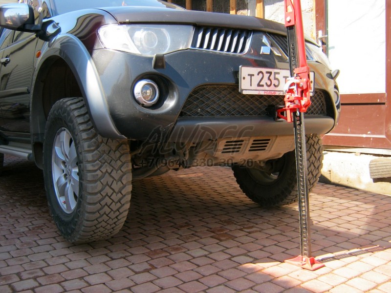

Аварт - у меня 8000 Трофикс, кстати эта фирма на нашем Дальнем Востоке считается более надедной чем КамАп, хотя у нас крайне слабо распространена.
Я ее поставил на быстросъемную площадку, такую как эта http://www.pickupclub.ru/components/com_virtuemart/shop_image/product/_________________4ccec1f7bba18.jpg.
Поменял губы на алюминиевый клюз и трос на синтетику.
Теперь все это дело я вполне спокойно ношу и устанавливаю сам, вес получился около 30 кг, первоначально задумка была ставить лебедку в квадрат, как на картинке
http://www.aludef.ru/upload/cache/3c5/3c55240510f0413db08fdb3f13f17c6f_thumb_8d8525d3587f3942.jpg
http://niis2008.ru/assets/images/other/full_1257195776.jpg
но сам квадрат на моей машине установился не удачно, поэтому сейчас я креплю ее при необходимости обычным шаклом к обычной буксировочной проушине.
