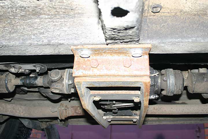

Я так понимаю, это будет что-то подобное тому, что на фото:
http://www.racer.vrn.ru/upload_tmp/IMG_1476.jpg

Racer, ужас какой.......нет - раздатку проще всего....убрать в салон, а днище немного усилить - но не сантиметровым бронелистом:)

Racer , вы конечно звыняйте, но с такой штукой сесть на брюшко. Это что-ж оно будет - якорь. Короче как в том анекдоте про "вдоль и поперек" default/smile Но монументальность восхищает.

Ну, во первых, это стоит не у меня и увидев эту конструкцию у меня были такие же эмоции... default/smile
А во вторых я просто хотел показать сам принцип, отвязать раздатку от днища и прикрепить ее к кронщтейну, являющимся одновременно и защитой. Но в любом случае, как минимум сантиметра два эта конструкция уберет от клиренса.
