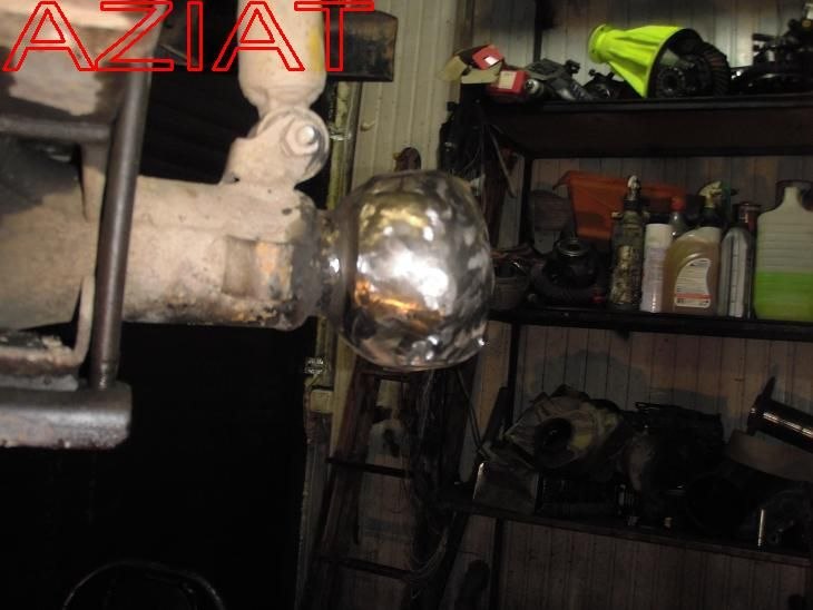

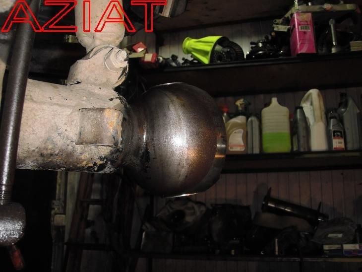

Да  просто шкуркой  зачистить слегка  , поставить новые  фетры с  сальником и ездить лет пять , потом  опять шкуркой  шлифануть .
Придумал проблему  блин глобальную  ?
Вот шару  более  20 ти лет
http://www.land-cruiser.ru/uploads/1327659421/gallery_1040_892_49722.jpg
http://www.land-cruiser.ru/uploads/1327659421/gallery_1040_892_25188.jpg
Ездит и не течет и воду  во внутрь не пускает . И ещё лет 20ть проездит .
А твоему  сьемному сколько лет , что он ремонта  серьезного потребовал ?
