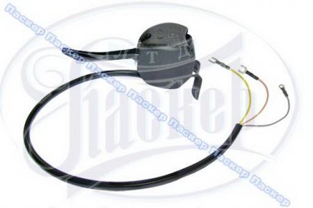

САНТРОПЕ, на буханке тоже стоит такая гитара. Удобно было и мощно.
А на 3151 стоит модулек с волги один http://detali15.ru/img/20194.jpg Хотел поменять на гитару но не удобно стало. Оставил волговский и не заморачивался пока ребенок не сломал. Нашел у себя вот такой http://www.avtozapchasty.ru/shop/im/pkr/5383.jpg Тоже удобно, но не работает оказалось (Ищу кстати! может есть у кого рабочий такой). пришлось починить волговский.
Ставить вертолеты пока не созрел.
