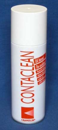

vyachik пишет:
Может туда WDхой попшикать?
Не ВДхой а вот этим
http://www.dessy.ru/include/images/ware/ek_b/c/contaclean_1.jpg
Cramolin CONTACLEAN на масляной основе
я им когда-то все разъемы пролил, и как бабка пошептала!

CodeDaemon, Что на бутылке написано? Защищает или защищает и чистит? Ну там, окислы снимает и т.д.
7148
Re: «Patriot» — обслуживание, тюнинг и т.д.
ГраМ пишет:
Спрей CONTACLEAN очищает контакты всех типов и эффективно удаляет слои окиси и сульфидов с любых
металлических контактных поверхностей. Одновременно специальные ингибиторы обеспечивают
долговременную смазку и защиту от коррозии. Снижает сопротивления контактов, приводящее к падению до
значения менее 2 мОм, и предотвращает падение напряжения. Обеспечивает длительную работоспособность
всех электромеханических контактов.
Мишаня, подъезжай, дам флакончик поиграть.

kill-bill,  Полный? Или для тренировки пустой?  default/lol  default/lol

Полный  default/big_smile
Я пользуюсь на эфирной основе.
А масляный лежит без дела.
