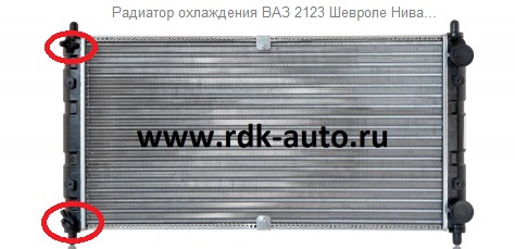

Я не могу найти краник на радиаторе
стоишь лицом к радиатору. Суешь правую руку к правой стороне радиатора. Там два барашка : один сверху, второй снизу.
http://s1.hostingkartinok.com/uploads/images/2014/06/82979abdca8065d0acf34e9478ec39a4.jpg
