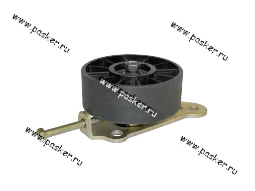

Re: Поликлин на 417/421 УМЗ
Я думал с этим кронштейном
http://www.pasker.ru/photo_lib/10069.jpg
А так 500 руб только за ролик - грабеж однако.
Хотя может двухрядный подшипник лучше будет работать. Посмотрим.
